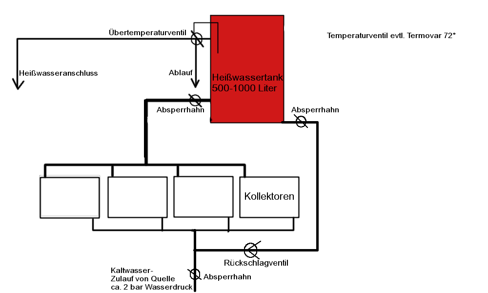

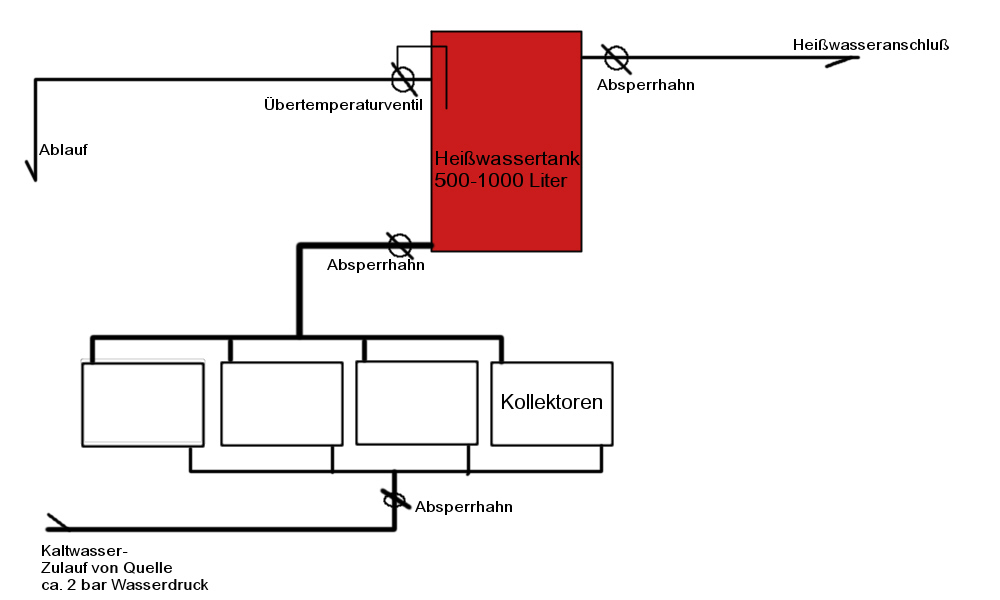

Hier ein Update:
vielen Dank für die Antwort.
Ich habe bereits 4 gebrauchte Kollektoren bekommen.
Bei dem vorhandenen Wasserdruck sollte das kein Problem sein.
Hier ein Update:
- Heisswasseranlage_2.gif (19.24 KiB) 11960 mal betrachtet
Re: Fragen zu Solartermieanlage ohne Pumpe
das sieht gut aus, wenn der Wasserdruck auf die 2 bar begrenzt ist.
Allerdings sollte das Rückschlagventil nicht im Rücklauf sein, sondern im Kaltwasserzulauf.
Im Rücklauf nur eine ganz leicht eingestelle Schwerkraftbremse installieren.
Die so gezeichnete Anlage hat den Vorteil, daß der Tank zum Teil (wenn er höher steht als der Kollektor)
im Umwälzverfahren nachgeheizt wird, wenn gerade kein kaltes Wasser nachfließt. Kaltes Wasser fließt
aber nur dann nach, wenn warmes Wasser abgelassen wird.
Damit könntest Du Dir auch den Wärmetauscher sparen.
Überduckventil auf 2,5bar einstellen..
das Rückschlagventil soll eher ein sehr leicht ansprechendes Rücklaufventil sein.
Ich denke wir meinen das gleiche..
Das Übertemperaturventil soll einfach heißes Wasser ablassen falls es wirklich mal zu warm wird. (ca. 70-80 Grad)
Dann fließt ja von unten kaltes Wasser nach.
Aber das mit der Verdunkelung ist eine gute Idee, wenn das Grobe erst mal fertiggebastelt ist, mach ich mir dazu noch Gedanken...
Grüüüße
Jörg
Grüüüße
Jörg
Ja- könnte gehen.
Du mußt durch ausprobieren herausfinden, ob im Rücklauf ein automatisches Ventil die Zirkulation in
Gang bringt oder komplett hemmt.
Rückschlagventil im Kaltwasserzulauf und Überdruckventil oben am Kessel.
Schutz gegen Überdruck ist zunächst wichtiger als gegen Überthemperatur, da sonst die Kollektoren platzen!
Volumenausdehnung von Wasser ist bei 500l gewaltig!
Alternativ kannst Du auch das Rückschlagventil am Eingang weglassen, wenn dadurch der Druck richtung Quelle
barrierefrei abgebaut werden kann.
