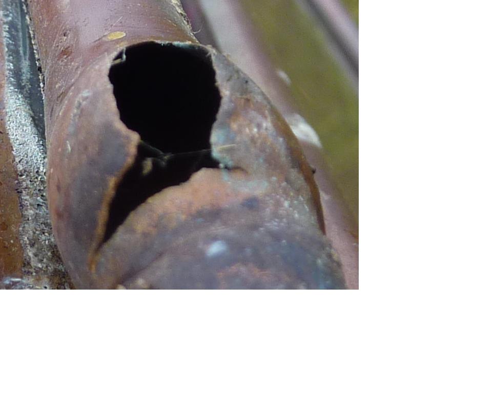

der Meinung bin ich auch,hatte schon Kontakt zu Consolar, die dann meinten es wäre ein Frostschaden, der durch ein Montagefehler, über mehrere Jahre entstanden ist.
Ich bin deshalb auf der Suche nach Leuten die gleiche Anlage betreiben und ähnliche Probleme haben oder hatten.
Hier mal ein Bild von dem defekten Kollektorrohr, ich weiß nicht ob das nach Frostschaden aussieht.

Dein Bild zeigt ganz klar einen Frostschaden, die Frage ist nur, wo liegt die Ursache?
Einen Verlegefehler schliesse ich für mich aus, da ich die Anlage selbst installiert habe.
Ein Problem sehe ich im Übergang von Solarleitung (Kunststoff) zu Kollektor (Kupfer).
Der Übergangsfitting der Kunststoffleitung reduziert den Querschnitt auf geschätzte 7-10 mm, was evtl zu Problemen mit Leerlaufen des Kollektors führen könnte. Ich habe überlegt einen Solar Schnellbe- und entlüfter zu montieren um den Kollektor sicher zu entleeren.

Die Ursache ist darin zu sehen, dass der Kolli nicht zu 100% leer laufen konnte. Das riecht nach einem Fehler in der Verrohrung.
Z.B. zu wenig oder negatives Gefälle in der Verrohrung. Wo kein Wasser ist, kann auch keines gefrieren.

Die Leitungen müssen vor allem auch im frostgeschützten Bereich mit dem Mindestgefälle verlegt werden. Sonst kann es vorkommen, dass Luftpolster das Wasser z. B. in den Kollektoren am Abfliessen hindern. Falls das passiert, ist der Kollektor noch lange nicht undicht, da Kupfer viele Dehnungszyklen verträgt und das Wasser nicht immer an der gleichen Stelle stehen bleibt. Daher kann es auch mehrere Jahre dauern, bis so ein Schaden auftritt.
Tipp daher: immer mal wieder die Leitungen überprüfen und keine Wäsche daran aufhängen :hmm:
Das Photo oben ist ein klarer Frostschaden.
