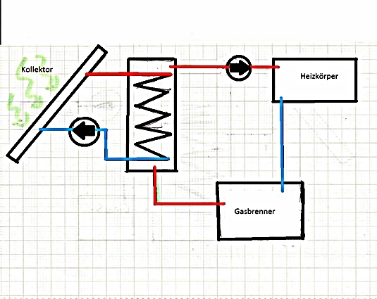

ich hoffe ich hab das richtig beschrieben,wenn nicht mach eine skizze.

Re: solaranlage und sommerbetrieb
hier eine skizze wie ich mir das vorstelle.
- heizung_skizze 001.jpg (154.38 KiB) 10340 mal betrachtet
gute Zeichnung!
Der Gasbrenner heizt den Pufferspeicher mit einem eigenen Vor und Rücklauf (ohne die von Dir eingezeichneten Heizkörper)
Ähnlich einer Wasserweiche. Der Gasbrenner wird im Vorlauf mit der mitte des Speichers verbunden.
Der Solarkollektor hat im Speicher einen eigenen Wärmetauscher im unteren drittel.
Dieser Bereich wird vom Gasbrenner normal nicht gewärmt.
Die Pumpe für den Kollektor wird nur dann eingeschalten und langsam hochgefahren, wenn der
Speicher kälter ist, als der Kollektor. Meßpunkt Speicher ungefähr mitte, Meßpunkt Kollektor ist das obere Ende.
Schwerkraftbremse für die Nacht oder den Winter beachten, damit die Speicherwärme nicht über den Kollektor abstrahlt.
gute Zeichnung!
