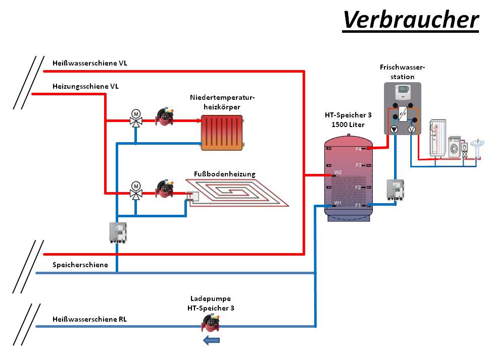

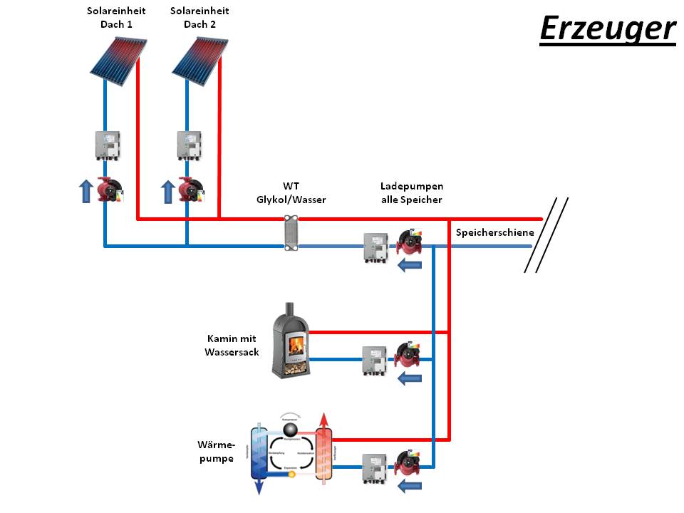

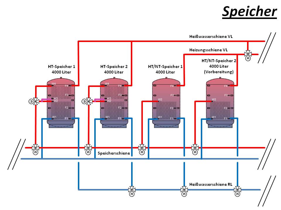

Hier nun mal mein gedachtes Schema....
Erzeuger
Erzeuger
Speicher
Speicher
Verbraucher
Verbraucher

Du warst nicht auf "solar-tirol" ? Dort ist es super erklärt.
In A ist der VRK-Anteil bei 1 %, in D bei 10 %.
