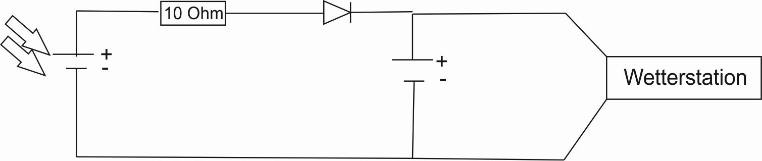

Ich hab mal versucht die Schaltung aufzumalen, passt das so?

genau - hatte zum Malen keine Zeit - das ist der Schaltplan.
Bei den Akkus solltest Du aber solche mit 1200mAh NiMH nehmen und
diese vor dem Einsetzten auf 80% vorladen. Das verringert das Risiko des Überladens.
Die 1N4001-Diode bringt einen Spannungsabfall von ca. 0,7V, was dann zu einer
Ladeschlußspannung von 3,3V bei voller Sonne führt.
Sicherheitshalber kannst Du auch noch eine 3V Z-Diode parallel zum Akku einbauen, damit
die Ladeschlußspannung darauf begrenzt wird. Da die Akkus normaler weise nicht über 1,5V pro Zelle kommen,
braucht die Z-Diode auch keinen weiteren Vorwiderstand.
Die Leistung aus der Solarzelle ist ohnehin auf 35mA*3V (Maximum) = 100mW in der Z-Diode begrenzt.
