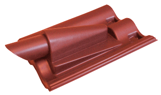

Sorry, das ist Unsinn. Du willst doch nicht, daß dir das Wasser von oben ins Dach läuft. Warum eine Antennenmastdurchführung mit Loch nach oben nehmen wenn es speziell für den Zweck doch Ziegel gibt die eine waagerechte Durchführung ermöglichen? Hier ist z.B. die Montageanleitung eines mir unbekannten Herstellers aber man kann auf der Zeichnung schon erkennen wie die Leitungen unter das Dach geführt werden. http://www.maanen.de/downloads/rstaufstaenderung.pdf
Auch bei ebay werden solche Ziegel verkauft, suchst du mal nach "ISOLA POWERTEKK DACHLÜFTER 75 IN ROT ", da kannst du dir solch ein Teil im Bild betrachten.

Hallo, es gibt spezielle Steine dafür. Schau dir mal das Bild an. Die gibt es für jeden Steintyp. Findest du bei [url]www.gmb-solar.de[img]
