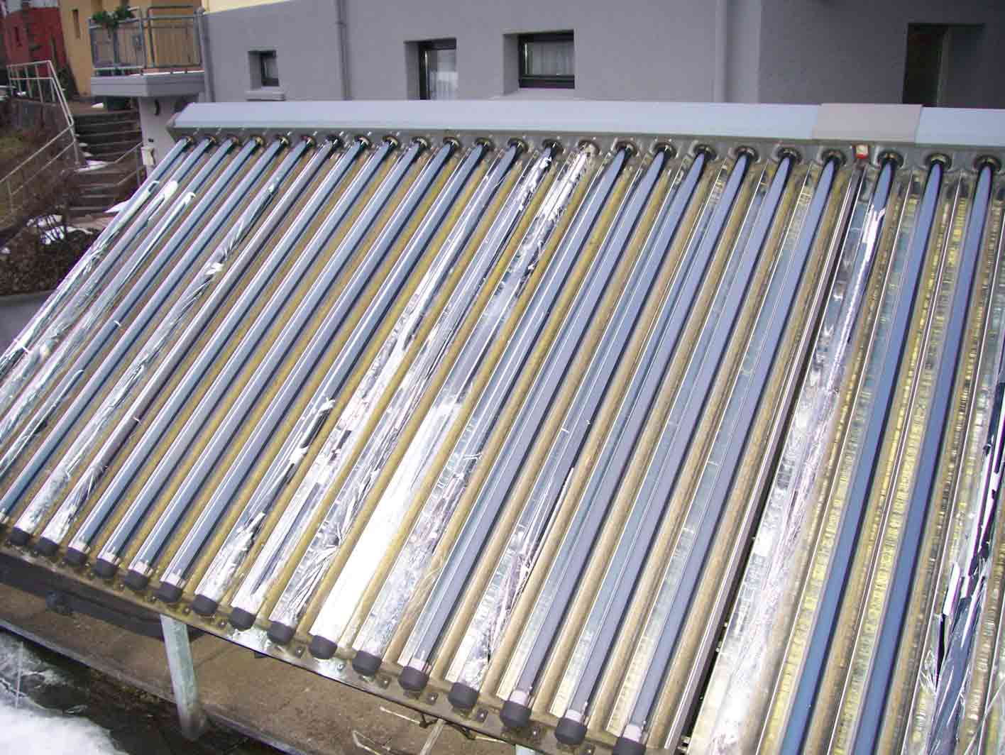

Hallo liebe Sonnenfreunde,
nach dem sehr frostigen Temperaturen habe ich einen schweren Schaden an meiner Solaranlage festgestellt. Circa die hälfte aller Röhren sind geplatzt.
Der Solarflüssigkeitskreislauf ist jedoch nicht eingefroren und auch nicht geplatzt. Die Anlage hat nach wie vor Druck und die Flüssigkeit fliesst auch.
Die Anlage wurde im Januar 2001 aufgebaut und hat seit dem problemlos funktioniert. Im Jahr 2004 wurde einmal eine Röhre gewechselt. Diese Röhre hatte kein Vakuum mehr gehabt.
Siehe Bild vom Januar 2008
Wer kann mir den Kontakt zum Hersteller herstellen?
Hat jemand ähnliche Erfahrung mit Rhren gemacht?
Was kann die Ursache sein?
Die Anlage ist auf einem Flachdach mit einem Stahlrohrgestell aufgeständert.

- defekte Anlage
- 04web.jpg (116.04 KiB) 56041 mal betrachtet

Das ist ja bitter aber was genau die Ursache dafür ist kann ich dir leider auch nicht sagen.
Die Konstruktion dieser Röhren beruhen auf dem "Thermoskannenprinzip". Ich vermute das kondensierte Luftfeuchtigkeit gefroren ist.
Da der Abstand zwischen Absorber und Glas nur sehr gering ist, genügt es evt. das die Röhre dann platzt.

Re: Schaden am Vakuum Röhrenkollektor SOLEL Consumer nv CPC 21
Ich bin enttäuscht über die schlechte qualität des Kollektors bzw der Konstruktion.
Ich suche nach einer Lösung für das technische Problem!
Hallo Franz Josef,
tut mir leid mit Deinem Schaden, bei starkem Frost kann es bei über 5 Jahre alter Solarflüssigkeit zum Gefrieren kommen was eine Verspannung des Wärmetauschers
zur Folge hat. Dieses Verspannen beschädigt die Röhre und das Vacuum ist weg, Wasser und Eis vervollständigen das böse Werk.
Wenn dies der Fall wäre sieht es mit Schadensersatz nicht gut aus.
Hallo Franz Josef,
untersuche bitte Deinen Kollektor nach Luftgewehrkugeln,
hats auch schon gegeben.
(wegen der Löcher)
Hallo Franz-Josef,
eventuell sind die Röhren auch nur nicht 100% dicht gewesen, so das sie innen etwas feucht geworden sind und deshalb geplatzt sind.
Hi Kalle,
wenn die Röhre nicht dicht ist, ist der Spiegel weg und milchig weiß, die Leistung gleich Null und außerdem hätte er das gemerkt.
Hallo Rabe,
ich hab mal gelesen das bei manchen Kollektoren ein Wetterschutz notwendig ist. Der wird wohl an der Seite angebracht auf der die höchste Wetterbelastung ist. Vielleicht wurde dieser schutz nicht installiert und somit sind die Röhren vielleicht feucht geworden.
Hi Sunny,
ich weis was Du meinst, das würde ja bedeuten das Wasser im Innern der Röhre war. Normalerweise nur möglich wenn die Gummiringe zu Abdichtung am Sammler porös sind. Dann kann sich Kondenswasser bilden welches bei starkem Frost gefriert.
