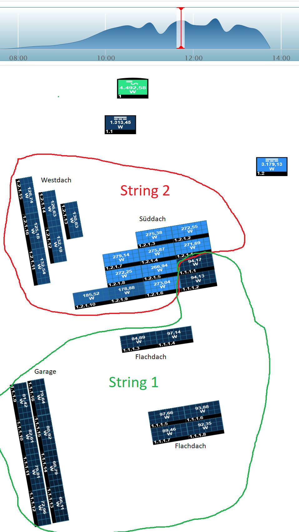

Wenn ich mich bei Solaredge einlogge, dann ergibt sich folgendes Bild: Bei unserer Solaranlage weisen einige Module bei Sonnenschein eine deutlich geringere Leistung auf als ihre direkt angrenzenden Nachbarn gleicher Ausrichtung. Es handelt sich um folgende Module, die z.T. nur 25% der Leistung von benachbarten Modulen gleicher Ausrichtung bringen:
1.1.1.1
1.1.1.2
Des weiteren bringen die folgenden Module bei vollem Sonnenschein z.T. nur 70% der Leistung von benachbarten Modulen gleicher Ausrichtung:
1.2.1.9
1.2.1.10

Meine Frage dazu: Ist seine Argumentation schlüssig? Bei den Modulen 1.2.1.9 und 1.2.1.10 verschattet das Schneefanggitter den Rand der Module und daher kommt wahrscheinlich die geringere Leistung. Bei den Modulen 1.1.1.1 und 1.1.1.2 verstehe ich das Argument nicht. Wenn man sich den angehängten Screenshot ansieht, dann scheint es, dass beide Strings genügend Spannung haben. Aber die Module 1.1.1.1 und 1.1.1.2 liefern weniger als die Hälfte der Nachbarmodule gleicher Ausrichtung.
