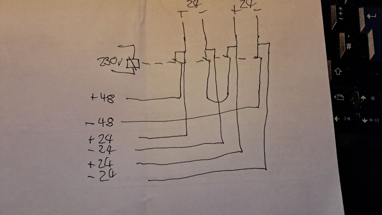

Hallo, vielleicht hat ja jemand eine Idee oder Quelle.
Ich habe ein Inselsystem mit 48v.
Mein Gedanke ist nun, dass wenn die Batterien voll sind, auch Strom eingespeist werden könnte. WR ist vorhanden, ein Deye 800)
Dazu müsste ich allerdings die Paneele von Seriell auf Parallel schalten können.
Ich habe mir nun mal auf einem Fresszettel ein Schaltbild gezeichnet:
Hat jemand eine Ahnung, wo ich ein solches (passendes) Relais herbekomme?
