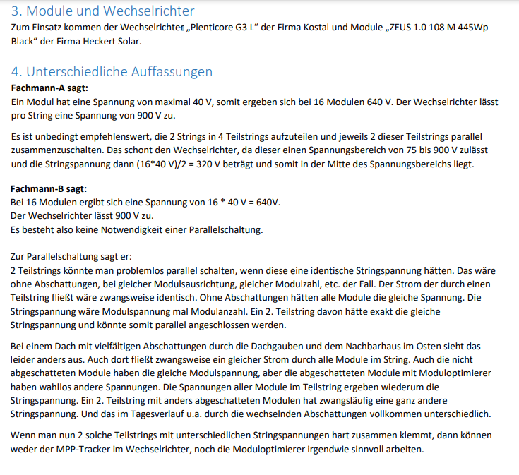

Ich habe 16 wechselnd verschattete Module mit Optimierern in einem String.
Fachmann A sagt: „alle 16 seriell verschalten (700 V), der Wechselrichter lässt 900 V zu“.
Fachmann B sagt: „in jedem Fall auf 2 x 8 Module aufsplitten und diese Teilstrings parallel verschalten (350 V) um den Wechselrichter zu schonen".
Ich als Laie sitze nun zwischen 2 Stühlen. Was ist denn nun besser? Wer hat recht?
Alle Details mit den jeweiligen Argumenten der Fachleute in den angehängten Dateien.
