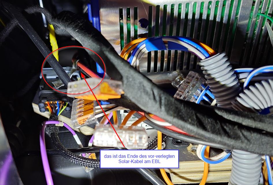

Hallo zusammen, ich will an meinem Twin 640 SGX BJ 2023 eine Solaranlage installieren. Am EBL ist ein Solarkabel werksseitig vorverlegt, das hab' ich gestern gefunden. Ist auch sauber beschriftet :daumen2:

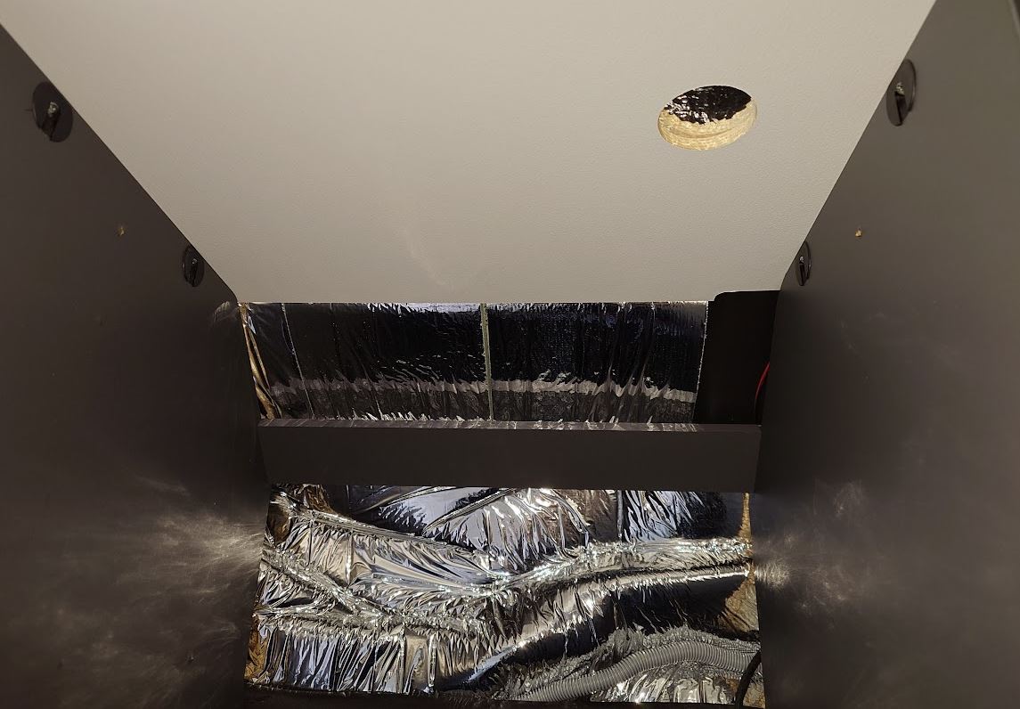

Nun hab ich den Kühlschrank ausgebaut, weil es hiess - dort sei an der Decke das andere Ende zu finden..... Nein leider nicht, kein Kabel, nur eine runde Aussparung im Holz an der Decke, aber ohne Kabel.
Wo ist das rot-schwarze Kabel nun im Modelljar 2023???? :dance:
Bin für jeden Tipp dankbar. Will ja nicht alle Möbel zerlegen

Kabel-Ende am EBL
Kabel-Ende am EBL
Adria Twin 640 SGX Raum Kabel-Ende am EBL.jpg (127.75 KiB) 35282 mal betrachtet
leerer Raum hinter Kühlschrank
Adria Twin 640 SGX Raum hinter Kühlschrank.jpg (111.05 KiB) 35282 mal betrachtet
