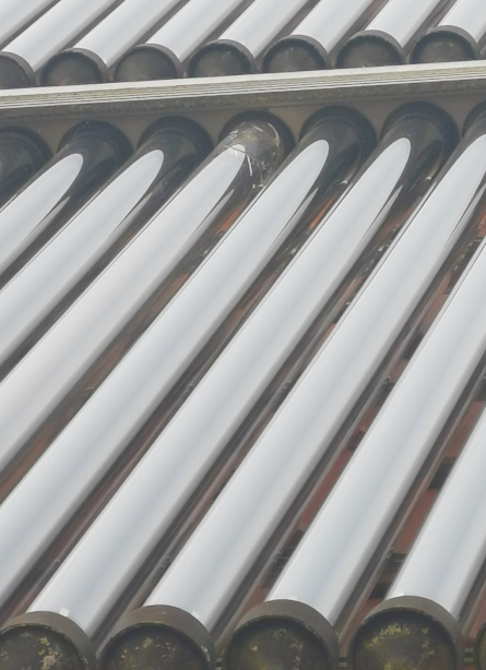

heute habe ich gesehen, dass eine Röhre von meinem Solarkollektor so aussieht wie auf dem Foto. Leider kam ich nicht näher ran. Könnte das gebrochen sein? Falls ja, kann man diese einzelne Röhre ersetzen und was kostet sowas (grober Betrag reicht, damit ich ungefähr weiß wo die Reise hin geht)?
Es ist eine Jiangsu Sunrain solar energy Typ TZ 58-1800 Series (ich hoffe, diese Angabe hilft weiter)
Ich weiß nicht, wie das passiert ist, kann man das bei einer Versicherung angeben? Wir hatten vor kurzen ein richtig heftiges Gewitter mit Hagel, könnte das so etwas verursachen?

Sollte eine einzelne Kollektorröhre beschädigt sein, kann diese einzeln ausgetauscht werden. Da jede Kollektorröhre unabhängig voneinander ist.

sieht für mich nach einen Einschlag aus. Schau mal hier. https://www.fm-solar.de/2er-set-vakuumr ... 2012_5504/
Vorher nochmal nachmessen ob die Maße auch hinhauen.
