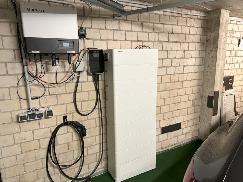

Growatt SPH10000TL3-BH-UP 10 kW, Growatt ARK High Voltage Battery System 20kWh, Messgerät SDM630 V3
Bisher haben wir einen Speicher mit 20kWh, im Sommer ist der ab 14:00 Uhr randvoll und guter Solarstrom geht ins Netz für 6 Cent pro kWh. Wenn wir den Akku verdoppeln, sind wir weitgehend vom Netz unabhängig und verschenken keinen Solarstrom an die Stadtwerke.

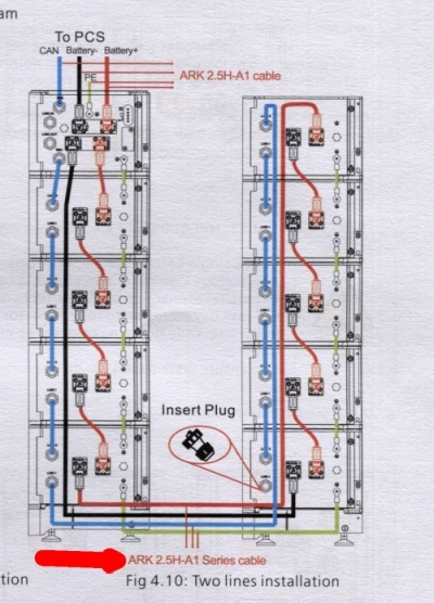

Ich suche nach den Verbindungskabeln von einem Akkublock zum nächsten, nicht zum Wechselrichter.
Im Internet findet man sie leider nicht, immer nur die Kabel zum Wechselrichter.
LG
Bernd

Hallo Bernd,
warum fertigst du diese nicht selber an bzw. lässt sie dir von einen Elektriker in der richtigen Länge pressen?
