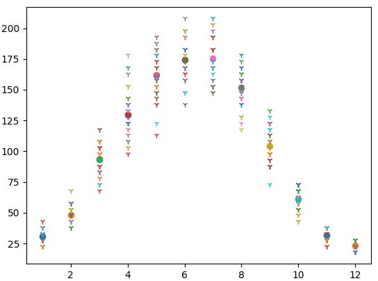

Bisher habe ich aus Daten des DWD die Einstrahlung sowie Temperatur mittels 2 Python Scripten extrahiert.
Dabei habe ich Temperaturdaten des Klimaatlas:
https://www.dwd.de/DE/klimaumwelt/klima ... _node.html
mit der Einstellung "Absolutwerte" durch Download aller Monatsbilder seit 2000 beschafft.
Durch das Python-Script kann ich ein Kreuz auf einen beliebigen Punkt setzen und bekomme durch Vergleich mit den Werten der Skala direkt als Hisogramm ausgegeben welche Temperaturen im jeweiligen Monate seit 2000 gemessen wurden. Auch wird der Monatsdurchschnitt berechnet und mit angezeigt.
Das selbe Vorgehen habe ich auch auf die Globalstrahlung seit 1991 angewendet, grundlagen sied die Daten des DWD:
https://www.dwd.de/DE/leistungen/solare ... l?nn=16102
Wobei seit 2016 sogar eine Unterscheidung zwischen Direkt und Difusstrahlung erfolgt.
Die angefügten Bilder zeigen die Extrahierten Werte für den betrachteten Standort.
Dabei ist die Einstrahlung in kWh/m² und Monat angegeben.
Nun möchte ich bestimmen welche Erträge in bestimmten Monaten im Durchschnitt zu erwarten sind und nach möglichkeit auch wie hoch die Standardabweichung ist.
