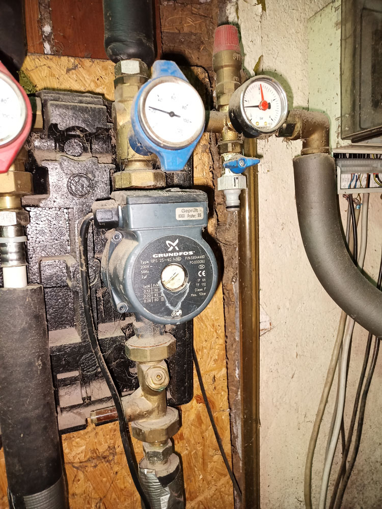

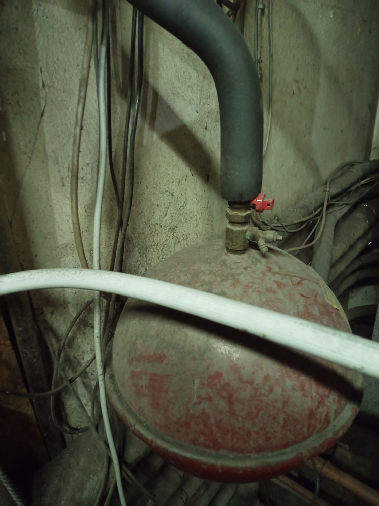

In etlichen Videos habe ich gesehen, dass bei einer Entlüftung und Spülung der Anlage ein Anschluss unter der Umwälzpumpe angebaut sein muss. Diese fehlt bei uns komplett. Wie kann man so eine Anlage befüllen? Wir haben ein halbes Bar Druck auf der Anlage. Dies ist doch sehr merkwürdig. Ich hänge hier ein Foto dran. Auch ist bei uns an dem einzigen Anschluss zum Befüllen ein Ausdehnungsgefäß angebaut. Vielleicht entdeckt jemand einen Fehler?
