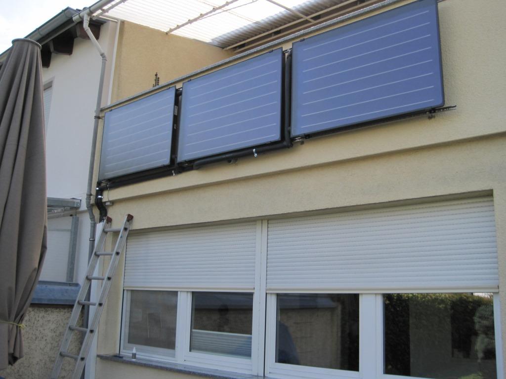

Ich habe zur Brauchwassererwärmung 3 Kollektoren vom Typ FINO (gekauft bei solardirekt24.de) senkrecht vor eine gemauerte Balkonbrüstung montiert.
Es handelt sich um die kleinsten Kollektoren die am Markt sind. Die Kollektoren sind exakt nach Osten ausgerichtet und erwärmen im Hochsommer 150 l Wasser von 15 auf 45 °C.
Ansicht 1
Ansicht 1
