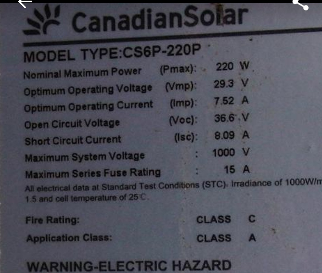

Aktuell habe ich die Möglichkeit günstig an zwei Module von Canadian Solar zu kommen und zwar an die CS6P Datenblatt ist angehängt.

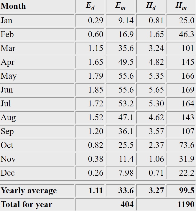

hab mir pvgis mal angeguckt und alles nach bestem Gewissen eingetragen und muss sagen, dass ich fast mit schlechteren Ergebnissen gerechnet habe.

- Pvgis.jpg (134.27 KiB) 14613 mal betrachtet
