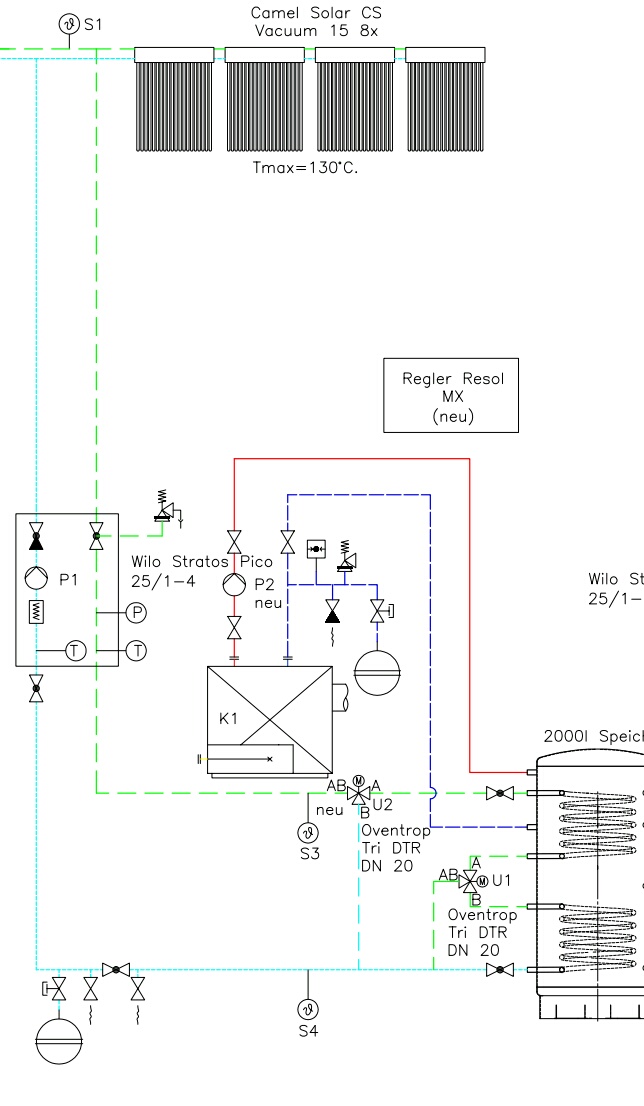

Vielleicht kann mir jemand die Aufgabe des 3-Wege-Ventil "U1" im Kollektor Kreislauf erklären?
Noch eine Frage zum Ventil selbst. Ist meine Annahme, dass der Ventil Anschluss AB
immer der Eingang im Fluss Richtung ist?
Das Ventil U2 soll zu besseren Temperatur Bestimmung im Kollektor dienen. Das Ventil öffnet zum Rücklauf und die Pumpe startet kurz, damit der Sensor die exakte​ Temperatur hat. Das Ventil hat eine schnelle Umschaltzeit.
Was aber macht das Ventil U1 mit den beiden Wärmetauschern im Tank ?
