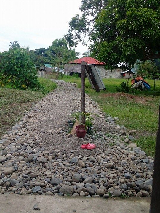

Bisher habe ich als erste Maßnahme eine kleine Notbeleuchtung per Solar realisiert. Dafür läuft bisher ein 12 V / 20 W Panel und speist mit einem Laderegler Steca Solsum 6.6F zwei Panasonic AGM Blei-Akku mit je 7,2 Ah. Die Notbeleuchtung wurde komplet separat installiert und als Leuchtmittel verwende ich MR16 Sockel LED Lampen Spotlight, Kaltweiß 6000K, 3W, 210Lumen, Abstrahlwinkel 120°, DC 12V. Das funktioniert zur Zeit sehr gut und gibt doch mehr Sicherheit im Haus bei den häufigen "Brownouts" hier. Eventuell könnte diese Notbeleuchtung mit teilweise Nutzung der stärkeren Anlage noch etwas ausgebaut werden.
