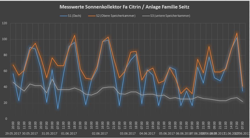

Nun hatte ich aber ein paar mal gesehen, dass Messwerte (Entweder am Regler oder am Speicher selbst der Analoge Messzeiger) über 100°C sind, soweit ich die Bedienungsanleitung verstehe sollte hier aber 95°C das Maximum sein.
Ich habe daher die Werte über ein paar Tage hinweg abgelesen und hoffe mir kann hier jemand weiterhelfen, für mich macht das keinen Sinn (Als Anhang die Excel Datei).
Der Speicher hat 2 Zonen, die untere kommt kaum über 40°C (meistens bei 25°C), die obere Hälfte ist ein paar mal über den 95°C am Nachmittag....
Kann das wirklich so richtig sein?
Ich hätte erwartet, dass die untere Zone bei 50°C und mehr ist und die obere bei maximal 90°C, zumindest dachte ich dass wäre früher so gewesen. Ich glaube und da hoffe ich, mir kann hier jemand weiterhelfen, dass die Regelung schlecht eingestellt wurde. Ich halte zwar ansich fachlich viel von meinem Heizungsbauer, aber ich hätte gerne die Meinung eines aussen stehenden dazu.
Kann mit den erreichten Temperaturen Schaden an der Anlage entstehen?
Messung als Diagramm
Messwerte tabellarisch
