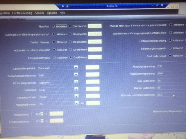

Einstellungen als Foto im Anhang.
Mit Gewissheit kann ich nicht sagen, dass die Spannung unter 48 v zusammenbricht.
Dafür sind die Anzeigen wohl zu träge.
Ich erkenne nur, dass die Spannung unter Last sinkt? Allerdings nie unter 49,5 Volt laut Anzeige.

Irgendwie finde ich deine Einstellungen komisch.
Du schaltest doch bei 49V auf Netz, heizt aber bis 48V mit Heizstab.
Das würde ja bedeuten der würde immer heizen.

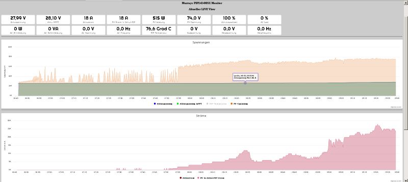

Was erreichst du denn tagsübere für eine Akkuspannung?
Zeige doch mal eine Ladespannungskurve

Logging mache ich selber.
Ich schicke die Daten per Arduino an einen Webserver und lese von da dann die Daten aus.
Allerdings die Überlastabschaltung und so geschieht innerhalb von paar Halbwellen, entsprechend unter 100ms.
Das sieht man in keiner Kurve, dazu ist es zu schnell.
Kannst dann nur schlußfolgern was passiert ist wenn der PIP in einem anderen Modus arbeitet.

Teilansicht
- mit Zoom etc.
- Logging.jpg (30.11 KiB) 45014 mal betrachtet

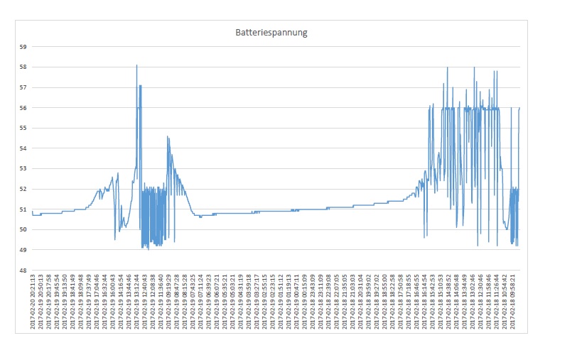

Die Heizpatrone läuft nicht ständig. Ich schicke mal einen Log wo man mehr sieht.
Über das Relais am WR lasse ich einen Schütz bei 49 Volt wegschalten und erst bei 52volt wieder zuschalten.
Die spannungskurve reiche ich später nach, bin gerade rein.

Die % Angabe ist nur ein relativer Wert zu den gewählten Spannungswerten.
Was steht überhaupt ganz rechts unten bei "Spannungsabschnittsp."?
Hast ja toll abgeschnitten
Elko wird nix bringen.
Was kam den bei dem kapatest für ein Ergebnis raus?
Re: Pip 4048 msd fehler4
bei Spannungsabschnitt steht 48,0V
Kaptest mit I 5 nach C5 war bei 96%.
Im Anhang der Spannungsverlauf.
Nie unter 48 V
Nie unter 48 V
- Spannungsverlauf.jpg (95.86 KiB) 44989 mal betrachtet
Der Akku wird ja gar nicht geladen.
Klemme mal den Heizstab ab, damit machst du deinen Akku kaputt.
Was hast du Nachts für eine Last dran?
Aber bei den Einstellungswerten auch nicht wirklich voll entladen. der schwimmt immer in einer "Spannungssuppe" von 48- 52V- was macht das mit dem Akku?Murray hat geschrieben:Der Akku wird ja gar nicht geladen.
Ich selbst nütze manchmal einen Heizstab, aber bei mir schaltet der Laderegler den Stab bei umgerechnet 54V ab und bei 56V wieder an. Ob das gut ist weiß ich auch nicht...
Nur bei einem Bleiakku wird gefordert dass er regelmäßig voll geladen wird (bedeutet längere Floatphase).
Das passiert ja hier durch den Heizstab gar nicht.
Ergebnis: Akku sulfatiert
Man opfert für etwas Warmwasser einen teuren Akku.
Mir gefällt schon ganz und gar nicht der steile Spannungsanstieg am 19.2. von 8 - 9:30 Uhr (warum ist das Diagramm x eigentlich falsch rum?).
Deutet schon auf Hochohmigkeit (Sulfatierung) hin. Müßte man allerdings entsprechenden Strom wissen.
Denke mal der Akku hat schon einen Schlag weg, zudem wenn an annimmt das der schon paar Monate so gequält wird.

Es ist definitiv nicht nur die Batterie, wenn der über 50 V nur 25 % Batteriekapazität anzeigt.
Der angesprochene Spannungseinbruch ist selbst bei über 50 A Last nicht zu erkennen.
???Dimei hat geschrieben:....
Der angesprochene Spannungseinbruch ist selbst bei über 50 A Last nicht zu erkennen....
Der ist doch selbst in deinem Diagramm zu sehen.
