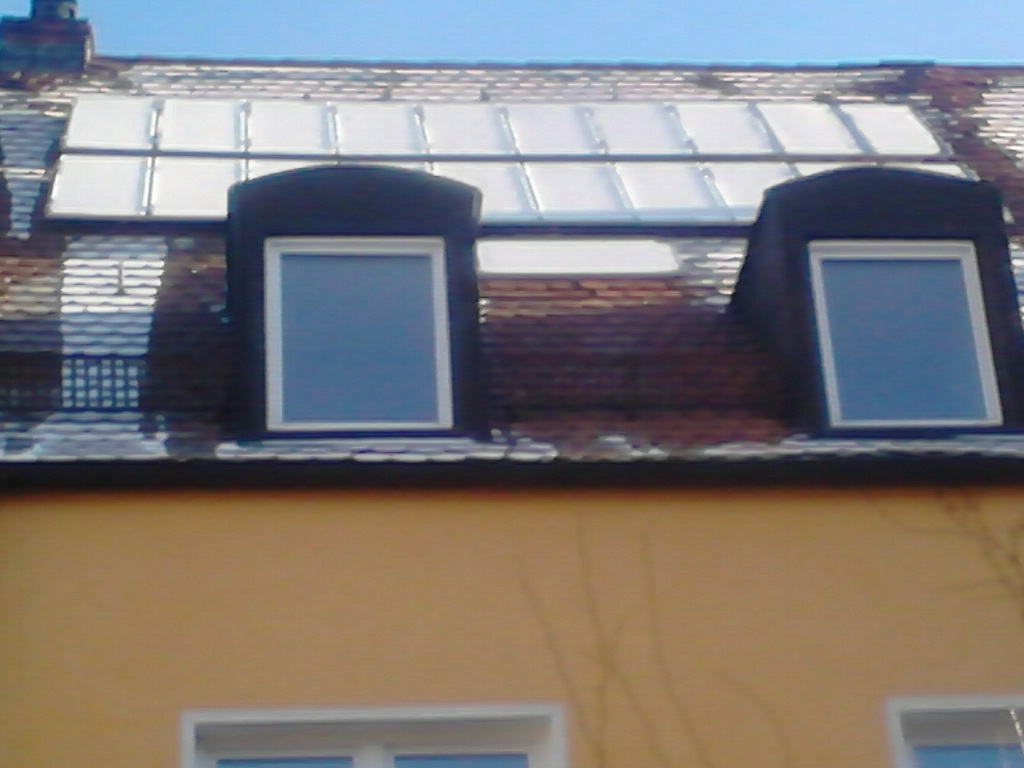

Weil Fragen kamen:
Foto der Nordmodule.

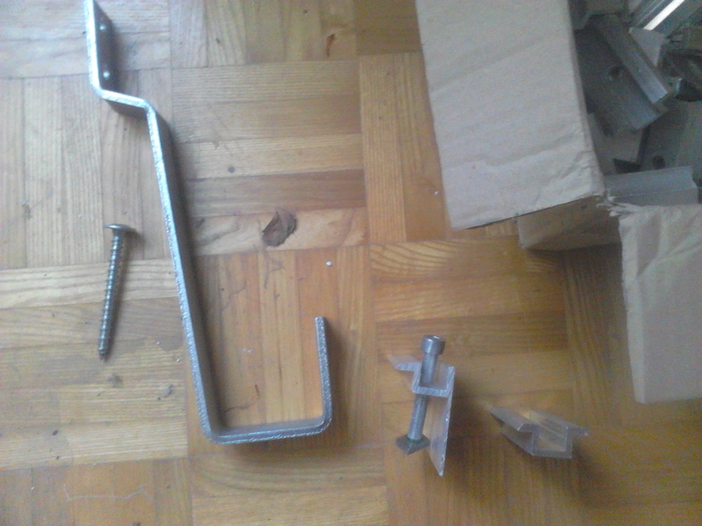

Montagematerial von Bau-tech2012
- DSC_0143.jpg (193.34 KiB) 183183 mal betrachtet

Bin momentan ganz zufrieden mit meiner Nordwestseite:tatra603 hat geschrieben:@Murray: von dem warmen Wasser kannst du dir einmal die Hand waschen, ehrlich...
Als nächsten Schritt konnte ich auf Ebay 21 delaminierte, vom Browning befallene Uralt- Module von Shell-Solar kaufen (Shell S75). Aus der Bezeichung wird klar, dass sie ursprünglich mal 75 Watt hatten.
Warum das? Nun, sie kosteten mich gerade mal 11 Euro das Stüch, und es waren 12v- Module.
Nun besitze ich mit fast 2,5kwp (ein Peak, der wegen der unterschiedlichen Ausrichtung nie eintreten wird) eine völlig überdimensionierte 12v- Anlage. Normalerweise benützt man bei dieser Größe längst 24 oder 48v, aber: Ich hatte ja schon die 12v- Ausrüstung, zudem wollte ich die u.U. schadhaften Module nicht in Serie zu hohen Spannungen schalten. Die Shells hängen nun parallel am Laderegler, mit 15m fast Leitung(25mm²). Jedes ist einzeln mit einer 10a-Stecksicherung gegen Rückströme abgesichert. Was soll da also passieren?
Zusammengebracht habe ich die 21 Leitungen mit 4 Potentialausgleichschienen.
Um das ganze noch ineffektiver zu machen (und weil kein anderes Dach mehr übrig war), kam das Ganze auf ein Nordwestdach.
Sogar jetzt (Dauernieseln) bringt sie 2a, also 25w. Das ist ungefähr das, was Eigenverbrauch, Ladeverluste und Gefriertruhe ausmachen. Mit den anderen Panelen komme ich sogar jetzt über den Tag, ohne Netz. Ach ja: Den Wechselrichter habe ich ausgeschaltet, daher betreibe ich über dir 90 dunkelsten Tage des Jahres eine reine DC (Gleichstrom-) Anlage.
