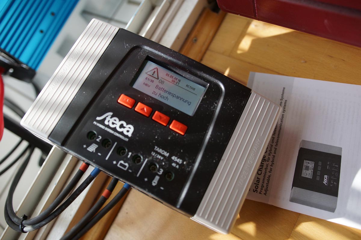

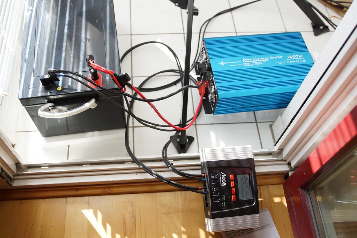

gibt es hier jemand, der mir sagen kann, was ich mit dieser neuen
Inselsolaranlage falsch gemacht habe? Gestern wurde frisch alles zusammengesteckt,
alles aus einem fertigen Solar-Kit. Der Steca4545 blinkt wegen zu hoher
Batteriespannung :gruebel: . Der Laderegler gibt 15V an, an der Batterie direkt messe ich 12,8V.
Eigentlich kann nicht viel verkehrt sein, ist der Laderegler vielleicht nicht auf
12V-Batterien eingestellt? Eine solche Funktion scheint es im Menü nicht zu geben.
Wäre sehr dankbar für einen guten Tipp!

Jetzt hab ichs schon gefunden. In das Kabel zwischen Batterie und Laderegler
muss eine Sicherung eingefügt werden, die ich zunächst übersehen hatte.
