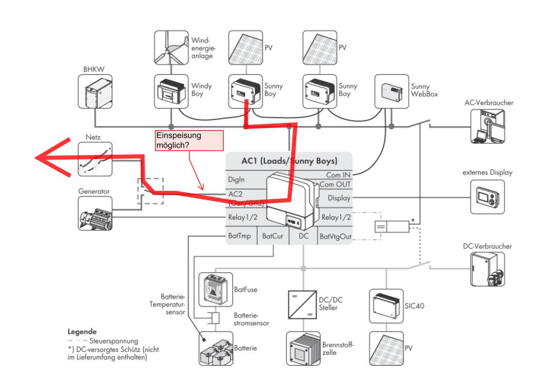

Ich würde gerne eine Beleuchtungsanlage (ca. 380W) mit Hilfe eines Batteriespeichers und einem Sunny Island 2224 sowie einer PV-Anlage betreiben. Tagsüber sollen die Batterien mit einer PV-Anlage aufgeladen werden. Falls die Batterien vollgeladen sind, soll die überschüssig erzeugt Energie ins öffentliche Netz eingespeist werden. Nachts soll dann die Beleuchtungsanlage über die Batterien versorgt werden. Falls die Batterien leer sind, soll dann eine Versorgung aus dem öffentlichen Netz erfolgen.
Anschlussseitig werden hierbei die PV-Anlage mit dem Wechselrichter und die Verbraucher auf die Anschlüsse AC1 geklemmt. Der Anschluss des öffentlichen Netzes erfolgt dabei über den Kontakt AC2. (Siehe Schema)
Da der Sunny Island 2224 prinzipielle ein Inselwechselrichter ist, wird ein paralleler Netzbetrieb nicht unterstützt. In der Anleitung zum SI2224 habe ich jedoch gesehen, dass AC-Einspeiser auf der Inselseite ihre Energie über ein internes Transfer-Relais des Sunny Island ins öffentliche Netz abgegeben können.

1. Hat jemand bereits Erfahrungen mit einem SI2224 nach meinem beschriebenen Betriebsverhalten sammeln können?
2. Ist ein Netzparallelbetrieb mit einer Einspeisung über die AC1 und AC2 Eingänge des SI2224 möglich?
3. Müsste ich bei meinem Aufbau den SI2224 durch einen Sunny Island 3.0M ersetzten? Die Sunny Island 3.0M sind für einen parallelen Betrieb zum Netz und zu einer Eigenverbrauchs Optimierung ausgelegt.
Schema SI2224.JPG (87.09 KiB) 20012 mal betrachtet
