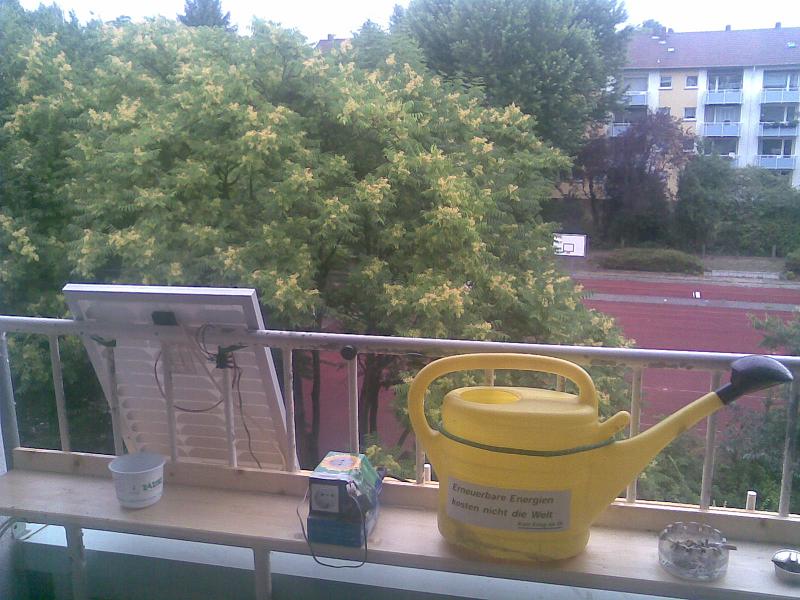

hast du den Koffer wirklich selbst zusammen gebaut oder hast du den so gekauft? Was muss man dafür investieren?
Re: Solarkoffer
Den Koffer gabs im Baumarkt für 10€ den Akku 17Ah 12Vhabe ich aus einer Powerstation die als Starthilfe für Autos gedacht war ausgebaut, den Laderegler von Conrad, und das Modul vor zehn Jahren für 200 DM bei Wagner-Solar.com gekauft.
Dann zusammengebaut.
Jetzt steht er auf meinem Balkon und tankt Sonne, http://picasaweb.google.com/baumbote/BalkonSolar
Wolfgang
Wolfgang

Na ja zur Zeit steht der Koffer mehr in Bereitschaft,für Meßzwecke, wie schnell er auch bei nicht Optimaler Ausrichtung geladen wird. Mein Balkon (Loggia) liegt nämlich in Nord-Ost-Ost Richtung, und manchmal benutze ich auch ein Zusatzmodul 20Wp das dann zum Koffer-Modul parallel geschaltet wird und der kleinen Akku 12V 4 Ah mit Spannungswandler 150/450 W Nenn/Spitze kommuniziert dann mit dem Kofferakku 12V 17Ah.
- Hier siehst Du den Zusatzakku mit Wechselrichter 12V auf 230V~ und Zusatzmodul
- Balkon.JPG (81.58 KiB) 73963 mal betrachtet

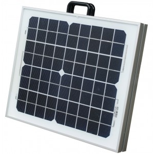

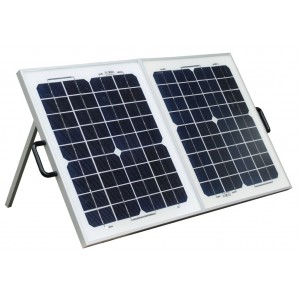

Hallo Leute,
ich habe gerade in der Produktdatenbank das faltbare Solarmodul entdeckt und finde das ganz witzig. Hat jemand von euch Erfahrung damit oder ist das eher nur Spielerei? Ist das Modul mit den Koffer zu vergleichen?
Re: Solarkoffer
Hallo sunny,
das Modul funktioniert zwar im Prinzip genau wie der Koffer aber es erzielt eine höhre Leistung.
