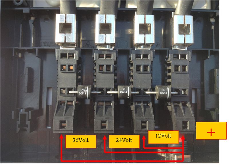

Hab für unseren Verein eine Solarzelle bekommen und den Anschlusskasten mal auf gemacht.
Dieser sieht so aus.
Da hab ich dann die im Bild stehenden Spannungen gemessen.
Kann mir einer sagen wie ich hier in dem Anschlusskasten das so umklemme
das ich auf 12 Volt komme bei voller leistung der Zelle.
Ich denke wenn ich auf die 1 und zweite Klemme von rechts gesehen anklemme, habe ich zwar meine 12 Volt aber nicht
die volle Leistung meiner Zelle.
Möchte einen 12 Volt Wechselrichter/Spannungswandel anschließen um hier
eine Batterie zu laden und einen direkt Verbraucher an zu schließen.
Wäre für jeden Tipp dankbar. :daumen2:

da zwischen allen Klemmen bereits Spannungen zu messen sind, handelt es sich um die feste Reihenschaltung von
3x 12Panelen, die über je eine Schutzdiode (bei Abschattung eines Moduls) leitungesoptimiert werden.
Ich würde Dir einen Spannungswandler (DC/DC-Konverter für 20..40V Eingang und 12V Ausgang beim Nennstrom
empfehlen. Das hat den Vorteil, daß bei schwankender Solarer Spannung (tagesverlauf) immer 12v geregelt rauskommen.

schaut nach 1m² aus?!
Dann wird sie wohl zwischen 100-140W (Qualität und Materialabhängig) haben.
