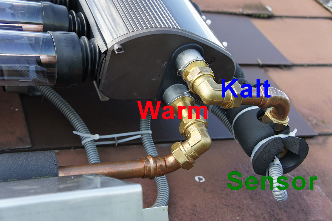

Ich habe mir den Kollektor angeschaut und ein paar Bilder gemacht:
Anschlüsse am Kollektor
Dabei stellte ich fest, dass am Vorlauf wo der Sensor befestigt ist das Rohr kalt war und am anderen Anschluss des Kollektors etwa 50°C zu fühlen waren. Als ich die Pumpe per Hand aktiviert hatte, sprang der Sensor von 28°C auf 50°C und pegelte sich dann auf 37°C ein.

  • - Wie kann es bei diesem Kollektortyp sein, dass ein Anschluss warm und der andere kalt ist, wenn die Pumpe steht? Ist das nicht alles miteinander verbunden?
    - Ist der Sensor an der richtigen Stelle angebracht?
    - Wäre es möglich, dass durch eine falsche Position des Sensors die Vakuumröhren Schaden nehmen und wie kann man das feststellen.
    - Warum ist die Temperatur bei Schönwetter direkt am Kollektor so niedrig (50°C)?

Vorlauf und Rücklauf vertauscht - Das ist der "Ofen" - nicht der Heizkörper. (Auch Pumpenrichtung soll hier überprüft werden.)
Der Knick vom Kollektor bis zum Sensor in der Rohleitung kann bereits als Schwerkraft-Siphon gesehen werden - damit bekommt der Sensor
nicht die echte hohe Themperatur zu fühlen.
Sensoren sollten direkt an den heißen Enden am Sammler sein. Sonst gibt es eine Oszillationseffekt
Im Zweifel überhitzen die Rohre der Thermopipes.
