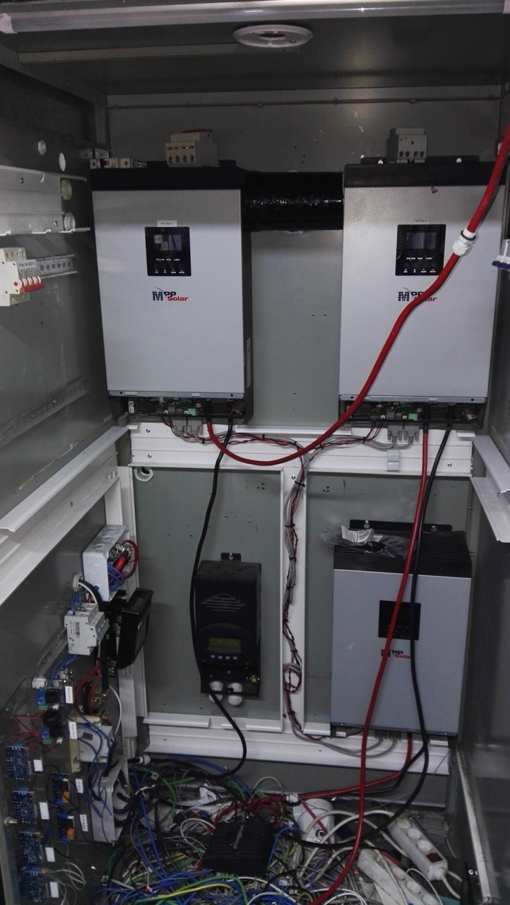

Momentan steht der Pip Schrank immer noch in der Werkstatt.
Umbau auf eine Phase 3x4kw (3x8kw Peak)
Leider ist der Pip dumm was das Umschalten angeht . Dem helfe ich mittlerweile doch sehr aufwendig nach.
Umschalten ext mit Bmv und 63A Schütz plus sync vorm umschalten .
Nachteil bleibt einfach der Verbrauch bei 3 Pips :(
Ansonsten kann ich nach 18Monaten einfach nicht meckern.
Einige Kurzschlüsse (defekte Geräte im Haus ) hat er bisher wegsteckt . Auslösung B16 ohne Probleme bei 2 parallel Pips..
Momentan wird an der Kaskaden Schaltung gefeilt.
Nachteil sehe ich momentan im Kurzschluss Fall !
1 Pip wird ein Dauerläufer , bedeutet das bei bestimmter Last der 2. Automatisch zuschaltet. Da muss allerdings die Hausverwaltung auf B10 umgestellt werden :( da Max 8kw zum auslösen zur Verfügung stehen .

@havokll schlimmer Drahtwulst da am Boden
Bekomme wohl demnächst auch einen 1,6m Rittalschrank für meine 2. Anlage.
Ja die Umschaltung vom PIP stört mich mittlerweile auch.
Sehe ich aber erst richtig seitdem ich das Logging der Daten habe.
Kann man aber sicher leicht abstellen.
Momentan aber wieder zu viel anderes zu tun....

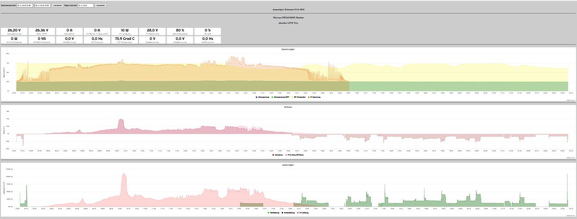

Habe hier mal ein Screenshot von meinem Logger
Ist erst der Anfang
Wie geschrieben Steuerung etc. soll da auch noch dazu
Mit Chinateilen kommt man wohl auf Kosten um die 10€
Ist erst der Anfang

Respekt, Murray...die Spielerei ist so verspielt, dass sie fast schon wieder professionell und höchst brauchbar ist
