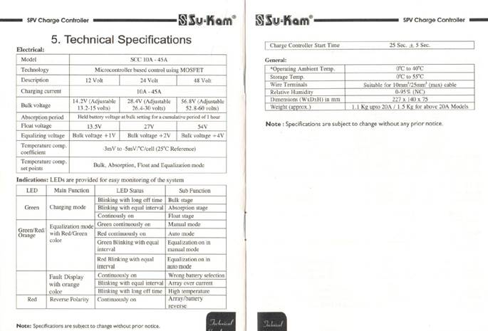

als Anhang schicke ich dir eine Abbildung der technischen Daten des Ladereglers. Die von den Modulen konnte ich leider nicht fotografieren, denn die sind so befestigt, dass ich kaum daran komme. Falls wir aber mit den vorhandenen Daten nicht weiterkommen, werde ich ein Modul ausbauen und fotografieren.

Also auf dem Datenblatt finde ich nix wegen Maximalspannung. Ich google das mal und schaus mir an.
Es wäre aber gut, die Leerlaufspannung der Module zu kennen. Oder hast du den genauen Typ - dann kann man sicher auch ein Datenblatt googeln - dann brauchst du nix abschrauben.

vielen Dank nochmal für dein Feedback! Also: ich habe gestern einen Laderegler bei einem Freund ausgeliehen und angeschlossen. Es funktioniert jetzt wunderbar! Das muss wohl an dem Laderegler gelegen haben. Bevor ich den neuen Laderegler angeschlossen habe, habe ich selbstverständlich an deinen Hinweis gedacht, nämlich maximale Eingangsspannung, und bei dem Laderegler ist es 100V und die werde ich ja auch nicht überschreiten. Du hast mal aber erwähnt, dass ich besser 4 Module in Reihe schalten sollte. Soll ich das jetzt doch noch tun? Ich meine, gestern hat alles wunderbar funktioniert, die Batterien wurden vollständig geladen, dazu habe ich noch gleichzeitig den eigenproduzierten Strom benutzt.
