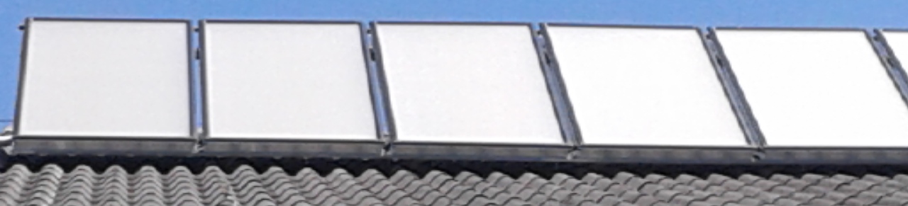

Nach vielen telefonaten mit dem Installateur haben wir ausgeschlossen – eine falsche verrohrung, luft in der Installation. Habe alles zu gedreht (Heizung, Warmwasser und die Leitung zum Holz Offen) um rein der Wärmeertrag der Solaranlage zu beobachten. Ändert sich nichts. Letztendlich konnten wir Remote nichts mehr tun. Anfangs Juni habe mir die Kolli angeschaut und die sind Milchweiss und die Sicherheitsglas ist Rau. Der Hersteller hat mir per Mail bestätigt dass das Normal ist und die Farbe nur eine Optische Illusion wäre.

- Kollies um Mittagszeit.
- kollies.jpg (105.09 KiB) 8742 mal betrachtet

Re: emkaSol V4 Solarkollis Erfahrung
Hallo - wir sind der Hersteller dieser Kollektoren und erlauben uns deshalb die folgende Klarstellung bzw. Ergänzung.
Alle in dieser Anlage verbauten Bauteile - bis auf die Kollektoren - stammen nicht aus unserem Hause, sondern sind Produkte von Wettbewerbern.
Unsere Produktion ist vom ITW Stuttgart zertifiziert, die Kollektoren besitzen das Solarkeymark-Zertifikat und sind BAFA gelistet.
Diese Zertifizierungen erlauben nur den Einsatz von Komponenten bzw. Bauteilen zur Kollektorproduktion welche ebenfalls eine Zertifizierung besitzen müssen. Mit jedem Audit sind diese Zertifizierungen nachzuweisen, die Produktion wird überwacht.
Das von uns verwendete Solarglas ist von einem führenden europäischem Glashersteller produziert und besitzt die Zulassung des SPF (Schweizer Prüfstelle). Bei diesem Solarglas handelt es sich um ein prismiertes Einscheibensicherheitssolarglas mit einer entsprechenden Oberflächenstruktur auf der Glasinnenseite. Bei unterschiedlichen Lichteinfallswinkeln kann beim Betrachter der Eindruck eines "milchigen" Glases entstehen. Das ist aber völlig normal und hat nichts mit einem Anlaufen des Glases oder einem Kondensatbeschlag auf der Glasinnenseite zu tun. Beim Betrachten des Glases aus nächster Nähe ist das offensichtlich.
Die tatsächliche Leistungsfähigkeit einer Anlage ist nur mit einer korrekten Erfassung der Anlagenparameter - wenn möglich - über einen längeren Zeitraum zu bestimmen. Unabdingbar ist hierzu u.a. der Kollektordurchfluss und die Vor- bzw. Rücklauftemperaturen ... .
