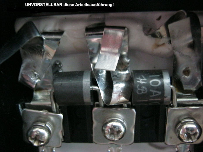

Hallo! Habe echten Zoff und Auseinandersetzung bezüglich Fertigungsqualität. Benötige BITTE ihre Meinung dazu!
Hersteller argumentiert: ...die Verlötung in den Anschlussdosen erfolgt im Akkord per Hand so kann es vorkommen das die Lötungen besonders mit dem neuen nach ROHS vorgeschriebenen Lot nicht so schön sind wie wie man dies aus dem Lehrbuch kennt, trotzdem war die Lötung ausreichend...Intention war es, den Kunden schnell mit zufriedenstellender Ware zu befriedigen...
Man kommt sich "voll verarscht vor" angesichts diese Statement, immerhin wurde die präsentierte Qualität nicht annähernd geliefert. Ihre Meinung bzw. wie wirkt sich dies auf Lebensdauer und Stromfluß aus?
Verlötungsprobleme in Anschlussdose. Bitte um Stellungnahme

- Verlötungsprobleme VWA preVent.jpg (62.98 KiB) 19709 mal betrachtet

Abgeshen von der Lötung, die meines erachtens tolerierbar ist,
stehen jede Menge potentielle Kurzschlußbrücken in der Anschaltbox rum
Würde sagen - TQMS einführen!!!
Abziehversuche für die Lötstellen an 3% der Lieferung durchführen und Protokollieren.

sieht ja nicht gerade sauber verarbeitet aus. Der Hersteller sollte sich schämen.
Gruß Rookie
Gruß Rookie

DANKE "elhaber" für den Hinweis: potentielle Kurzschlußbrücken in der Anschaltbox
DANKE "rookie001" für: der Hersteller sollte sich schämen. Macht "preVent" aber nicht! Keine Auftragsrückabwicklung!
