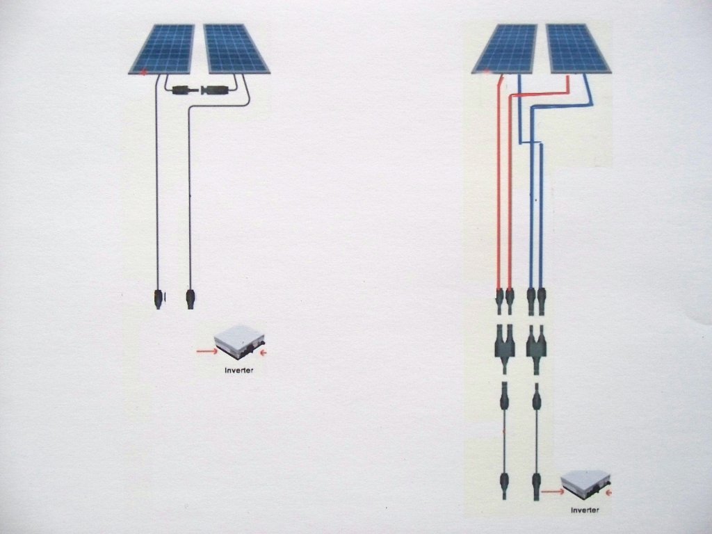

habe zwei solarpanele die ich zusammenschalten will.
habe im anhang ein bild mit 2 möglichkeiten zum herunterladen.
könnte mir jemand sagen welche die beste ist.
danke im voraus.

wird jeweils der Minuspol des einen mit dem Pluspol des nächsten Moduls und so weiter verbunden, erhält man eine Reihenschaltung, dabei erhöht sich die Spannung zwischen dem verbleibenden Plus- und Minuspol entsprechend der Anzahl der Module.
Das bedeutet normalerweise sehr hohe DC-Spannungen (Gleichstromspannungen) Schaltest du 2 Module a´ 12 V/DC in eine Reihe (String) erhältst du eine DC Spannung von 24 V/DC.
Bei der Parallelschaltung werden jeweils alle Pluspole und alle Minuspole miteinander verbunden. In diesem Fall entspricht die Gesamtspannung der Spannung eines Moduls. Der Gesamtstrom entspricht der Summe der Einzelströme aller Module. Die Parallelschaltung der Module bringt meist höhere Erträge als die Reihenverschaltung. Der Grund dafür sind die unterschiedlichen elektrischen Kennwerte typengleicher Solarmodule aufgrund von Fertigungsstreuungen. Parallel geschaltete Solarmodule sind auch deutlich weniger empfindlich gegenüber Verschattungen. Der höhere Installationsaufwand ist aber der Nachteil der Parallelschaltung.
