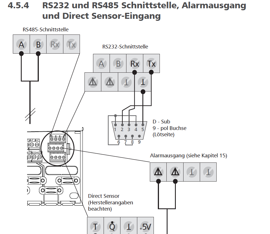

Der TR 0603 MC hat einen seriellen Ausgang und darauf sendet er alle 60 Sekunden mit 9600, 8N1 folgenden String (hier die Zuordnungen):
Temp_time;T1,T2,T3,T4,T5,T6;Bitmask_inputs;R1;R2;R3;System;WMZ;P_curr;P_comp;Radiation;Country_id;Version;ReglerTyp;Tds;Vol_flow_counter;R_Alarm; Reserved;
Wichtig: dies geht erst ab Firmware 2.0, die sich auch leicht per seriellem Kabel updaten lässt.
Ich habe daraufhin einen seriell->USB Adapter mit FTDI Chipsatz verwandt und an einen bestehenden Linux PC angeschlossen.

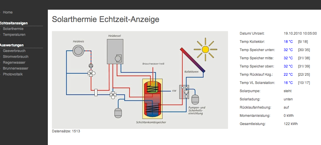

Anbei noch ein Screenshot meine Echtzeitanzeige. Leider ist es draußen diesig und kalt :sad:
echtzeitanzeige
echtzeitanzeige
serieller Ausgang des Reglers

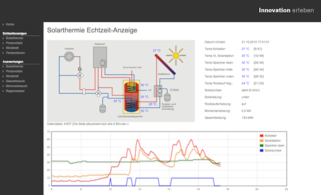

mittlerweile sieht es so aus:
Bildschirmfoto 2010-10-21 um 17.29.33.png (141.85 KiB) 44505 mal betrachtet
Re: Visualisierung Steca TR 0603 MC Solarregler - Lösung
Beitrag von elhaber » Fr 22. Okt 2010, 12:33
sieht super aus.
Kannst Du das auch an einen Diehl-WR anpassen?
cu
st.
