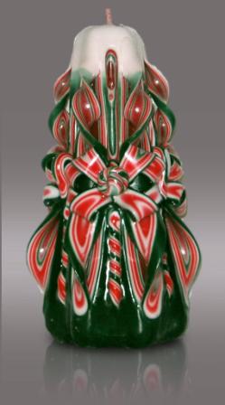

Warum brauchst du denn diese Kochplatte solange?
Um Paraffin flusig zu halten das brauche ich um Kerzen herzustellen.
spencer
Beiträge: 25
Registriert: Do 12. Mär 2009, 15:24
Re: Welche Solar Anlage ?
Beitrag von spencer » Mi 21. Jul 2010, 11:50
das sieht ja toll aus. Machst du das beruflich? Dann würde sich die Investition vielleicht lohnen, ansonsten würde ich dir davon abraten.
Gruß Spencer
