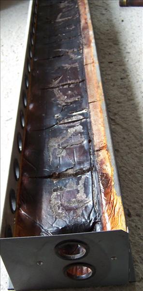

Hallo Solarfreunde,
die Isolierung in dem Sammlergehäuse unserer Viessmann Solaranlage ist völlig bröselig, schwarz und gerissen. Der Isolierung ist es anscheinend wohl zu warm geworden. :gruebel:
Habe gehört, dass es hin und wieder mit diesen Vakuumröhren-Kollektoren Ärger geben soll.
Ich werde noch versuchen, ein Foto hier einzustellen.

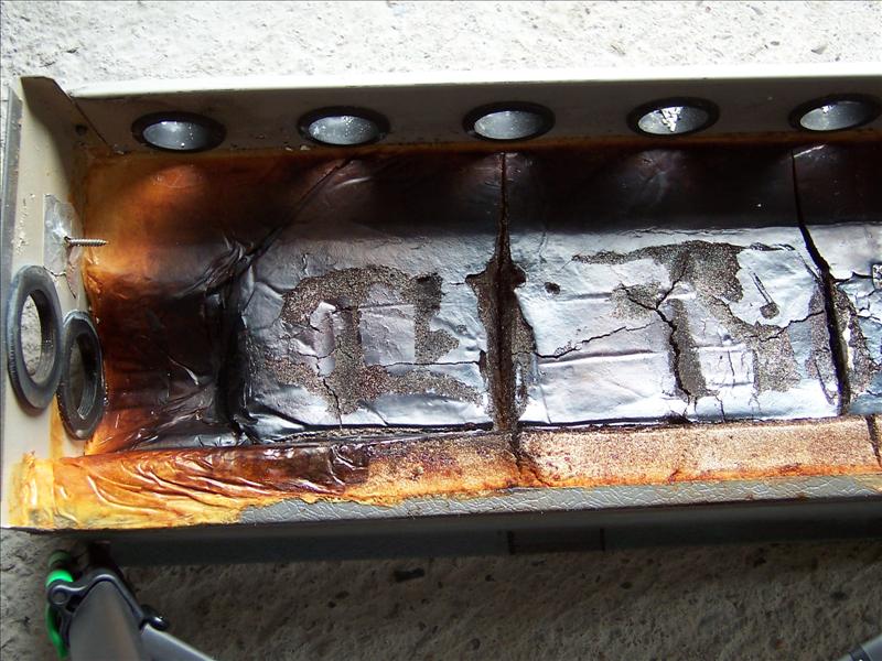

Hallo Solarfreunde,
wie versprochen Fotos ...

Hallo Joerg,
das sieht ja übel aus. Hast du auf die Kollektorn denn noch Garantie? Das ist ja wohl nicht normal.

sunny hat geschrieben:Hallo Joerg,
Dies steht außer Frage Sonny,
als Ursache wird eine „häufige Stagnation der Anlage“ genannt. :gruebel:
Garantie habe ich keine mehr, dies sehe ich jedoch als „versteckten Mangel“ an und das Produkthaftungsgesetzt gibt es ja auch noch.

Joshi57 hat geschrieben:Aber wogenau liegt der Fehler der Anlagen? Bei anderen Herstellern gehts doch auch.
Hallo Joshi57,
es ist ja ein etwas komplexeres Zusammenspiel mehrerer Komponenten und Betriebszuständen.
Bei Stagnation, gerade im Sommer, treten hohe Temperaturen oben im Kollektor, und damit auch im Sammlergehäuse der Kollektoren auf.
Je nach Steuerungsauslegung wird in die verdampfte Wärmeträgerflüssigkeit (aufgrund von Stagnation) oben in das Sammlergehäuse (Wärmetauscher) einfach Wärmeträgerflüssigkeit in flüssiger Form gepumpt, dies führt dann zu sogenannten Dampfschlägen.
Diese Dampfschläge beschädigen allerdings die „Temperaturbegrenzung“ der Heatpipe-Anbindung der indirekt durchflossenen Vakuumröhren. Es gibt dann keine Temperaturbegrenzung bei etwa 170 °C; es herrschen bei Stagnation dann deutlich höhere Temperaturen von 250 °C und mehr. :evil:
Für solche Temperaturen ist jedoch weder die Isolierung in den Sammlergehäusen, noch die O-Ring-Abdichtung etc. ausgelegt.
Aufgrund der fehlerhaften Viessmann Steuerungsauslegung ist die gesamte Solaranlage nur noch Schrott. :shock:

auf dies Problem bin ich rein zufällig aufmerksam geworden. Für eine Leckagesuche auf dem Dach musste ich an die Verbindungsrohre zwischen den beiden Kollektorfeldern, dafür habe ich auch das Sammlergehäuse geöffnet.
Bei dem Anblick der Isolierung im Sammlergehäuse bin ich vor lauter Schreck fast vom Dach gefallen.
Die eigentliche Ursache für die Leckage, die defekte O-Ringabdichtung der Verbindungsrohre zwischen den beiden Kollektorfeldern, war wohl ebenfalls die Überhitzung des gesamten Kollektorsystems.
Der Betrieb war aufgrund von Wärmeträgerverlusten durch Leckagen eingeschränkt möglich, immer wieder Teile austauschen und Wärmeträgermedium nachfüllen ist echt nervig.
Die Argumentation des Herstellers zu diesem Sachverhalt ist sehr abenteuerlich; seit gut einem Jahr sitzt der Hersteller diese Angelegenheit einfach aus.
