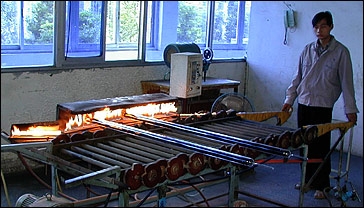

so was??

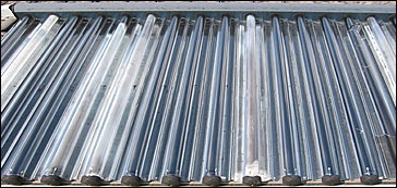

hubschrauber hat geschrieben:so was??

Vakuumröhren für Puzzle-Spiele geeignet???
Verfasser:
Günter Riga Zeit:
20.03.2007 18:24:11
591593
Von einem etwas erstaunten Solaranlagenbesitzer wurde mir in den letzten Tagen folgendes berichtet.
Bekannte Vakuumröhrenkollektoren mit noch bekannteren Röhren waren auf einmal in sekundenschnelle nicht mehr da. Sie lagen alle auf der Terrasse seines Mieters. Es waren Röhren und Kollektoren, die sämtlich Tests mit Bravour bestanden haben und mit Sicherheit alle seriös dokumentiert und nachlesbar, wenigstens in Prospekten, dem Kunden suggerieren sollen, daß diese doch die Besten sind die es gibt.
Ein Test fehlte natürlich, nämlich der der deutschen Spielzeugindustrie: Der Puzzletest.
Nachzulesen und Bilder: http://www.solar-international.de/html/ ... hemen.html
Günter Riga
Verfasser:
Dietmar Lange Zeit:
21.03.2007 00:23:11
591866
@Interessenten
Wer sich für die wahrscheinlichen Ursachen interessiert, sollte unter dem Suchwort „ Spontanglasbruch“ googeln. Die Mechanismen sind in der Glasindustrie und bei erfahrenen Kollektorherstellern gut bekannt.
Siehe z. B.
http://www.baufachinformation.de/zeitsc ... 0029010829
Der Effekt ist sehr selten, tritt oft erst nach Jahren Einsatz auf und ist auch bei Flachkollektoren als seltenes Ereignis bekannt.
Bei Vakuumbauteilen besteht grundsätzlich immer einen Implosionsgefahr wegen der enormen Kräfte des Luftdrucks, der nach Evakuierung auf der Glasoberfläche im Bereich von Tonnen/m² liegt. Arbeitsschutzrichtlinien fordern daher seid Jahren besondere Sicherheitsmassnahmen für solche Bauteile, siehe:
http://www.arbeitssicherheit.de/servlet ... i809_5.pdf
Seriöse Hersteller von Vakuumröhren weisen in ihren Montageanleitungen auf dieses spezielle Gefährdungspotenzial hin.
Inhalt und Ausführungen lassen vermuten, das dem Autor diese Sachverhalte nicht bekannt sind, dazu kein weiterer Kommentar.

@ Interessenten:
Ungeachtet der Absichten von Herrn Riga sind die Bilder im Link schon schockierend, da alle Röhren einer Kollektorreihe vermutlich durch ein und die selbe Ursache aussagegemäss schlagartig zerstört wurden.
Wenn man weiter in Betracht zieht, dass diese Kollektoren ja bis vor einiger Zeit unter der Produktbaureihe ......250 von einem weiteren führenden Heizungssystemhaus vertrieben wurden und nach einer problematischen Wintersaison aus dem Programm genommen wurden, muss man am ehesten auf einen designbedingten Fehler schliessen.
Das Design dieser speziellen Vakuumröhre mit Glas - Metall - Verbindung und starrer Anbindung am Sammlergehäuse ist nicht unproblematisch.
Die Belastung durch Atmosphärendruck ist der zylindrischen Bauform wegen allein gesehen unkritisch, weitergehend kann man nur Vermutungen anstellen: Eigenspannungen aus der Herstellung resultierend, Thermospannungen, mechanische Verspannungen aus der Installation würden wohl nur zur Zerstörung einzelner Röhren führen. Ursächlich hier ist vermutlich eine gemeinsame Quelle, könnte ein Dampfschlag nach Kollektorstagnation oder ein anderweitig verursachter Druckstoss gewesen sein, der die Röhren von innen über die Wasserführung zerstört hat.
Interessant wäre zu erfahren, ob und wie der Röhrenhersteller sich dazu geäussert hat.

Aber vielleicht mal zum Thema zurück:
Spontanbruch von allen Röhren auf einmal - das kann nicht sein.
Sowenig wie sich Stahlbauten ganz von selbst feinstpulverisieren.
Druckschlag von innen - gute Idee, nur wie kommt der zustande?
Da lobe ich mir meine preisgünstigen chinesischen Heat-Pipe-VRK.
Mangelhafte Montage muss schon irgendwie dazu kommen, denn:
zumindest ein paar Scherben hätten sonst doch oben bleiben müssen.
Oder Sabotage? Die Anlage hat den Nachbarn vielleicht gestört...
Würde mich ja wirklich interessieren.
Walther

Geplatzte Röhren:
Wir haben vor zwei Jahren eine kleine China-Anlage gegen Flachkollektoren ausgetauscht.
Es war an einem heißen Sommertag (36°C) als die Anlage auf Grund von zu kleinem Speichervolumen bereits am frühen Vormittag in Stillstand ging. Bis zum frühen Nachmittag haben sich die 12 Röhren aufgeheizt. Es kam ein heftiges Sommergewitter mit sehr kaltem Regen aber ohne Hagel.
Innerhalb von wenigen Sekunden waren 7 Röhren zerplatzt. Der Kunde hat dies beobachtet und den Sachverhalt in dieser Form berichtet.
Nachfrage beim Importeur der chinesischen Schrottröhren ergab natürlich gar nichts. Der Importeur war nicht mehr erreichbar weil im Knast oder auf den Bahamas. Der chinesische Hersteller hat nie geantwortet. Er hatte angeblich übrigens die Solar-Keymark. Seit einem Jahr ist der Hersteller aber vom Markt verschwunden. Er produziert wohl unter einem neuen Namen.
Ich kann nur eines sagen: Hände weg von Chinaschrott auch wenn die Schlitzaugen mit allen möglichen Zertifikaten winken. Die sind gefälscht oder gekauft. Die dummen Langnasen in Europa fallen sowieso auf alles rein.

@SoliG:
die gebräuchliche Polemik gegen den "Chinaschrott" geht ein Bisschen ins Leere, denn:
Die da auf den Bildern (nicht mehr) zu sehenden Röhren, die so spektakulär geplatzt sind -
sind m. W. die einzigen europäischen Röhren (Schott).
Zu kleine Speicher oder Ausdehnungsgefäße, falsche Verrohrung, nachlässige Befestigung:
da können hier zu Lande auch keine Chinesen für verantwortlich gemacht werden.
Eher eine wohlfeile Ausrede ... meines Wissens stammen über 90% aller Sydney-Röhren aus China,
und am schlimmsten wettern darauf die Solaranlagenanbieter, die selbst ein "Made in Germany" Label drauf pappen, in Wirklichkeit aber auch nur Importeure bzw. Konfektionäre sind.
Ah, noch eine Schadursache: im Souterrain wohnt eine Koloratur-Sopranistin, die hat das dreigestrichene C geübt: Klirrbautz. Und selber eine bruchsichere Verglasung.
Walther
