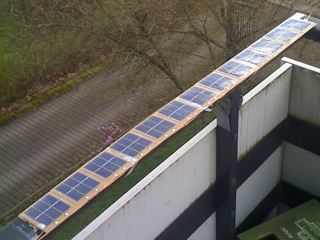

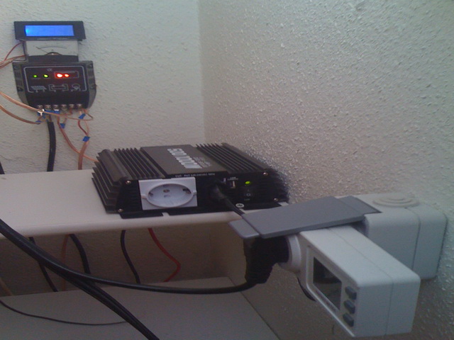

Hier mal 2 Bilder von meine kleine Hobby anwendung fürs aquarrium und alles kleine wie tel, router etc
- IMG_0275.JPG (133.22 KiB) 103398 mal betrachtet
- IMG_0273.JPG (94.83 KiB) 103403 mal betrachtet
