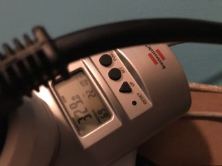

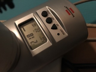

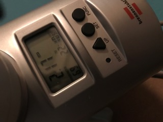

Zum Stromzähler, da habe ich leider nichts gefunden aus einem Powerfaktor, ich häng die Bilder mal an.
WATT, AMP, VOLT werte die Angezeigt werden.

habe nun mal deine schlechten Fotos versucht zu deuten.
Ja Faktor ist 69, also eigentlich 0,69. Echt schlecht die Leuchten ....
Kommt wohl aus China?
Du hast 329W.
329W/0,69=477VA
Passt auch zu der Stromanzeige
218V x 2,17A = 473 VA
Eigentlich müsste das der 500er abkönnen.
Oder wieder mal so ein Fall wo die Daten doch nicht "so ganz" eingehalten werden.
Wäre nicht das erste Mal das die Firma Datenblätter korrigiert.
Frage doch mal bei Victron an was die dazu meinen.
