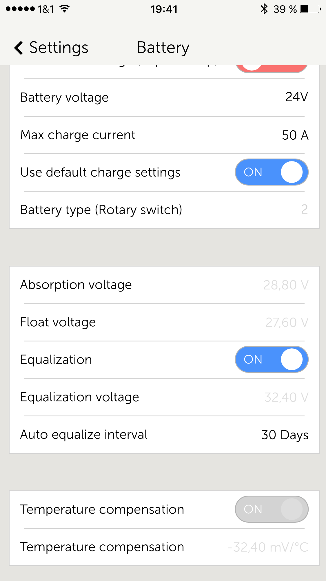

soweit ich deine Batterie verstehe dann bis 28.8 Volt laden und am Laderegler halt dies einstellen wie lange er diese 28.8 V haelt (absorbtionsladung = spannung halten und Ampere herunterfahren ) und nach dieser Zeitspanne in Float uebergeht
Generell muss man klar bei Gel sehr vorsichtig sein wegen zu hoher Spannung (und ja die Gasen auch ueber ein Ventil , was man aber tunlichst vermeiden soll) , jedoch auf der anderen Seite werden viele Batterien einfach nicht oft genug voll geladen (vollladen geht besser laenger laden als vollknallen in kurzer Zeit )
Ich denke dein Victron Laderegler hat da recht gute Ladeeinstellungen

Ich habe mal ein Bild von den Einstellungen mit angehangen, wie der Regler jetzt eingestellt ist.
Aga
Einstellungen laderegler

Battery Protect brauchst du nicht, sollte der WR machen.
Am LR wie geschrieben Bulk=Float=28,4V
Equalizing unbedingt ausschalten!
