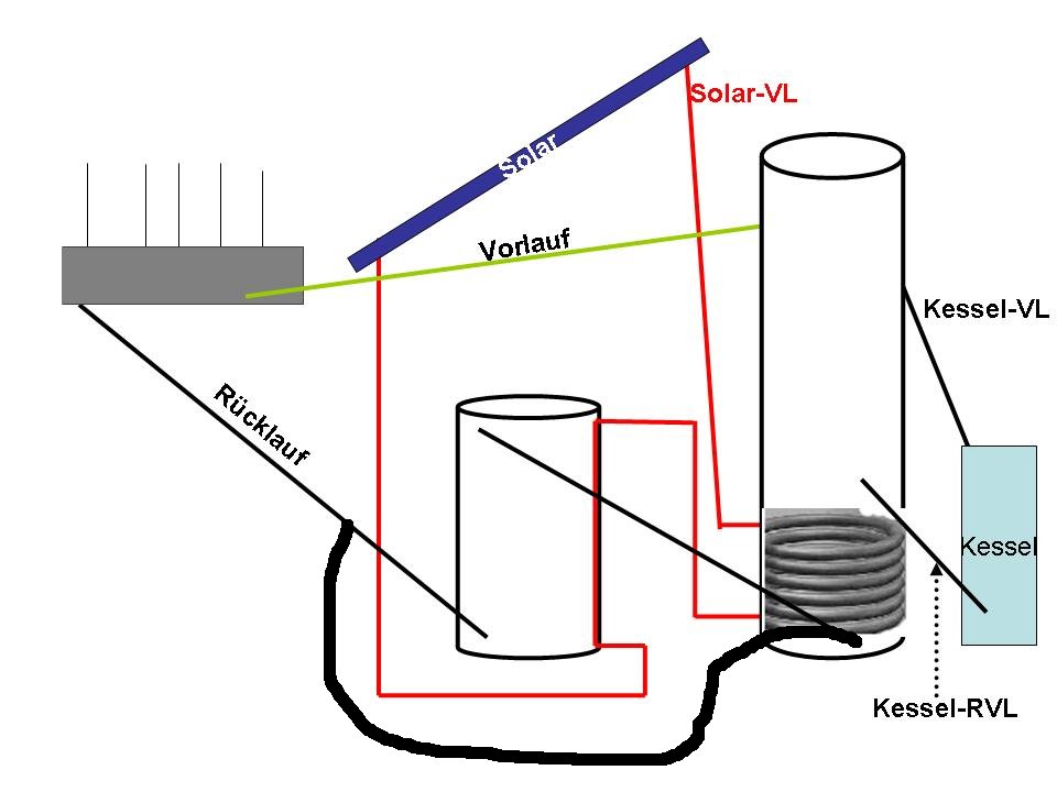

Und hier habe ich mal ein kleines Bild in Power-Point gemalt. Ohne Ventile, ohne weitere Details.
Solarforum hilfe Hydraulik.jpg (49.74 KiB) 63182 mal betrachtet

wenn ich mir das Bild ansehe, dann sitzt der kleine Puffer 2 sowohl beim Solarkreislauf als auch beim Heizkreislauf im Rücklauf. Folgich herrschen im Puffer 2 die niedrigeren Temperaturen.
smardy
Re: Alten Trinkwasserspeicher integrieren?
Verfasst: Di 1. Sep 2009, 11:20
von 420
eventuell ist es im Winter auch sinnvoll ein Umschlagventil ein zu bauen. Wenn der Rücklauf Deiner Heizung wärmer ist, als die Vorlauftemperatur des 1. Puffers, ist es sinnvoll, den Rücklauf der Heizung in den 1. großen Puffer zu pumpen.

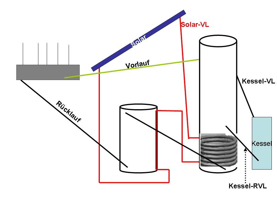

so nun habe ich das mal schön gezeichnet. Der alte Speicher soll das Puffervolumen erhöhen. Er wird nur bei Bedarf zugeschaltet. Ist das OK?

Bei 2 Speichern parallel hast Du auch doppelte Verluste, gerade bei alten Speichern, die von Haus aus schlecht gedämmt sind.
Ich würde nie Speicher parallel schalten, sondern immer in Reihe!
Warum WW-Boiler überhaupt? Frischwasserstation?
Noch ne Frage, darf in Deinen Kessel kaltes Pufferwasser fließen? Ölkessel?
Hallo HJK:
sind ja auch in Reihe. Entweder der Alte ist abgeriegelt oder er dient als Vorwärmer für den Großen.
Das ganze dient nur der Heizungsunterstützung. Frischwasser hab ich nicht dargestellt. Im Großen Speicher ist ein Trinkwasserspeicher eingebaut (Kombispeicher). Mein Kessel ist ein Niedrigtemparaturkessel mit Öl. Müßte der aber noch ne Weile aushalten.

Ist der Anlagenplan so in Realität umgesetzt wurden?
Denn zwei von den vier Einfach-Ventilen / Absperrhähnen kann man doch getrost weglassen.
Mit denen beiden überflüssigen sinkt auch die Systemsicherheit, wenn mich nicht alles täuscht.
Jedes Glied zu viel in der Kette birgt ein potentielles Ausfall-Risiko.
Möchte hier aber nicht dem Planer unbedingt was vorschreiben, wäre halt bloß mal über diese Ansicht im Allgemeinen gespannt.
