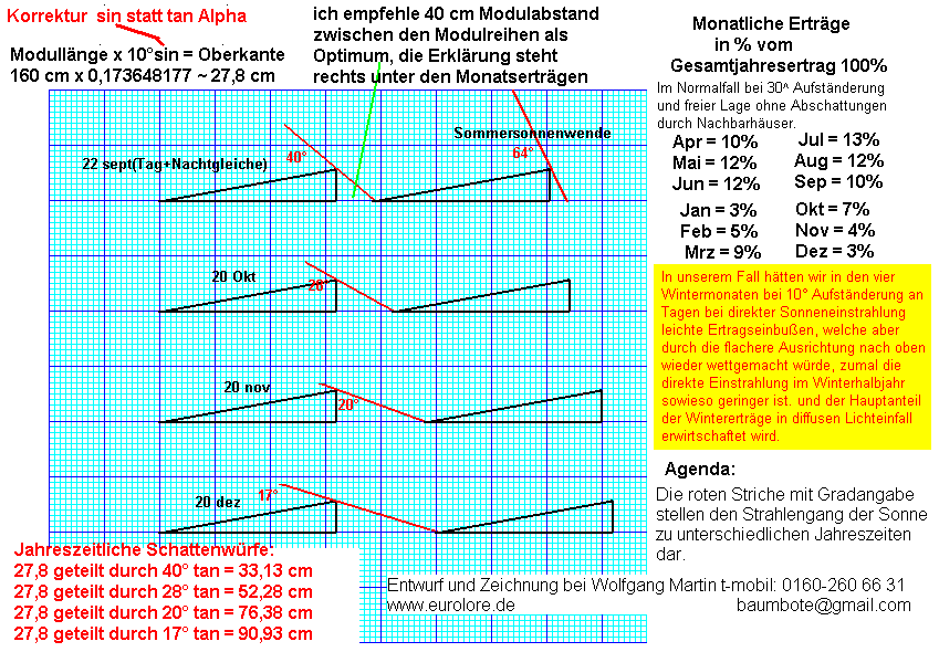

Hier habe ich mal eine Zeichnung für eine Netzeinspeisse Anlage (25,2 kWp) gemacht, in der rechten oberen Ecke der Zeichnung habe ich mal die monatlichen Erträge einer PV-Anlage bei 10° Neigung
in Prozent vom Jahresertrag vermerkt.
ein gutes 120 Watt-Modul (Modulwirkungsgrad > 13%) bringt in unseren Breiten
ca. 100 kWh im Dezember oder Januar währen das ca. 3% also 3kWh pro Monat
im Juni oder Juli jeweils 12-13% des Jahresertrages
rund 70% des Moduljahresertrages wird also im Sommerhalbjahr erwirtschaftet,
der Rest 30% im Winterhalbjahr.
bei Modulen mit schlechterem Wirkungsgrad kann das Verhältniss ungünstiger sein,
1. der Jahresertrag ist geringer
2. das der Winterertrag ist dann auch viel weniger als 30% des Jahresertrages, auch wenn die Leistungsangabe auf dem Modul gleiche kWpeak-Angaben sind.
- rechts oben in der Ecke stehen die Monatserträge in % des Jahresertrages

Hallo Eurolore,
kann man die Zeichnung auch als Anhaltspunkt für eine Solaranlage auf dem Wohnmobil nutzen oder sind das dann ganz andere Zahlen?
